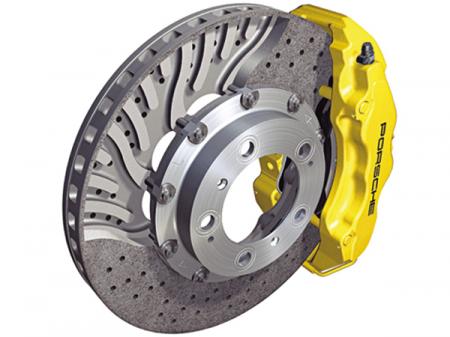

INTELigent
У меня стоят сверленные да еще и с насечками , все это делал прошлый хозяин , в результате еще достаточно толстый диск повело . пришлось протачивать , но помогло естественно не на долго тк диск уже кривой по своей структуре .
Вообще сверление должно совпадать с внутренними лабиринтами .
(IMG:http://www.afp.com.ua/static_html_images/b1139.jpg)
У нас же на сколько я понял сверлят просто так , ослабля.я общую конструкцию диска .
Если вы хотите улучшить тормоза то поставьте ЗДТ от них эффекта куда больше , да и перед разгрузится .
Сообщение отредактировал Orange53 - Jul 4 2014, 12:08
