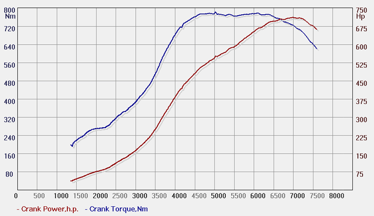

Это ВСХ М50Б28 Олега Купе из Киева, буст 1,5кило, настройка на 98-й бензе, степень сжатия 8,5. Мощность 700л.с., момент 780Нм. Машина отъездила 2 сезона на гонках и была машиной на каждый день на работу и домой.
(IMG:http://www.turbo-garage.com.ua/garage/projects/325CI_3/325power.gif)
