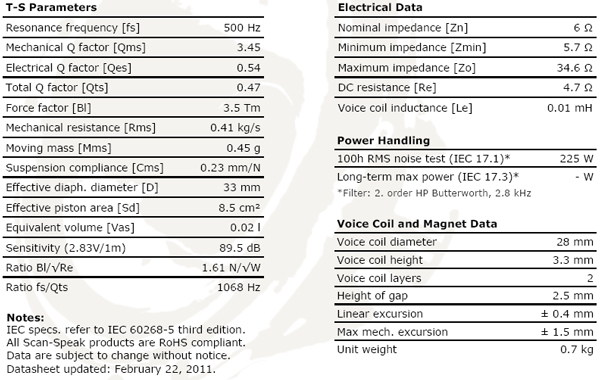

Это в порядке убывания пердпочтений?
А чем явно отличаются 9700 от 6600?
Вот параметры 9700
(IMG:http://www.madisoundspeakerstore.com/images/products/D2905_970000-specs.jpg) (IMG:http://www.madisoundspeakerstore.com/images/products/D2905_970000-mech.jpg)

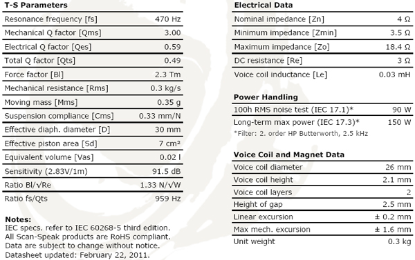

Вот парметры 6600
(IMG:http://www.madisoundspeakerstore.com/images/products/D3004_660000-specs.jpg) (IMG:http://www.madisoundspeakerstore.com/images/products/D3004_660000-mech.jpg)
Ага,в больших 7100-они топовые у сканов,с шелковым твитером с большой магнитной системой и резонансной камерой, не заваливают верхний край диапазона , одни из лучших,в маленьких -мнение многих,что в этом размере Браксы и лучшие ,да и сыгрываются почти с любыми мидами.
Ну а о разности между 9700 и 6600 хорошо описал:
http://www.bluesmobil.ru/board/showpost.php?p=472362&postcount=192
