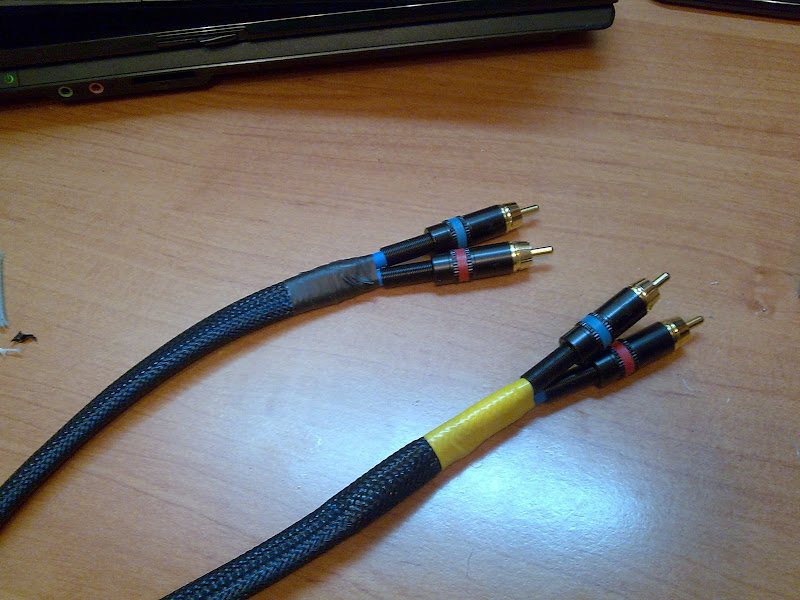

Вот о чём я говорил:
Раскрывающийся спойлер
Вот так вот её обычно употребляют, защищая повод от перетирания при соприкосновении с рёбрами металлических частей кузова:
Кстати, Ден, раз уж ты будешь на Сергелях, то зайди в магазин к Зафару (Ev1L), думаю, что ты с ним знаком лично. Именно у него мы и берём эту штуку.
