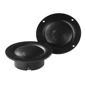

Уважаемые форумчани, какие будут ваши мнения на счет Cadence ZRS-2M для СЧ на стойку?
(IMG:http://ecx.images-amazon.com/images/I/41WDvLW3QCL._SL500_AA300_.jpg)
Его описывают как твитер/мидбас, вот его параметры:
твитер/мидбас, 50mm, сопротивление 4Ом, мощность 100Вт RMS / 200Вт MAX, SPL 93дБ, частотный диапазон 200Гц-2,5кГц
по его параметрам то что мне нужно, хотел б поставить его и ВЧ на стойки.
Стоит ли его брать?
Стоит ли его брать?
Твитер/мидбас интересно. Пошукал по ссылкам, чет до конца не пойму, то ли он действительно играет от 200-2,5 или от 2,5 и до 20кГц. Если он воспроизводит диапазон 200-2,5 то причем тут твитер. А так конечно интересный девайс.
Стоит ли его брать?
это купольник.... на сколько я знаю, они ниже 800 нормально ен играют... хотя мож я чего не знаю...
а на счет совета, по фотке сложно определить как он будет играть ... решать вам...
По ковырялся в нескольких местах, везде дает диапазон 200Гц-2,5КГц.
Допустим, я настрою НЧ на 63-800ГЦ, Этот СЧ на 800-2,5Кгц, а ВЧ у меня работает на 3кгц-22кгц. Провал между 2,5Кгц и 3Кгц не будет ли сильно влиять на звук в общем?

Много зависит от порядка среза. Думаю 6 дб на октаву будет самое оно. А почему бы не порезать пищи пониже?
Порезав пищи пониже не спалю ли я их? Ведь производитель пишет что у него рабочий диапазон 3000-22000Гц и родной кросс режет его снизу фильтром 3го порядка (18дб/окт).

Подыскиваю СЧ, в основном советуют ставить СЧ под ВЧ на стойки, желательно что б он был купольным.
А этот кадэнс подходит по вышеперечисленным параметрам, размер не совсем большой для стоек нексуса и цена не кусачая.
http://magnitola.org/car-audio-sovety-po-a...noenyi-sch.html
Вот небольшая темка по выбору СЧ именно купольного.
Думаю Каденс не нада + заявленные параметры очень странные.

На счет провала - не переживайте... фильтры имеют пологую характеристику... т.е. фильтр не сразу обрезает все что ниже 2,5 а потсепенно... пищи обычно режуться первым порядком, т.е. 6 дб на октаву ... тут к стати можно и поиграться... т.е. пиши скажем порезать на 2500 или купольник на 3000 ... но еще раз - для выбора оптимальной частоты среза и стыковки компонентов нужно слушать и крутить фильтры...
так у него купольники, сами по себе, выше 2,5 не играют...
твитеры ниже 3х .....
при чём тут фильтры?

Да если эти серединки играют токо до 2.5 причем это заявленые на----- они вообще такие нужны.
А как прально написал Kostik 200 для них анреал 800 гдето норма.
Кстати Олег вы на какой компонент ориентируетесь.???

ну попробуйте твиттер без фильтра поставить они же ниже трех не играют...(хотя смотря какие твиттеры - мои играют)
теоретически купольник сверху можно и не резать - не сломается, но может получиться так, что остатки его излучения выше этой границы (сами понимаете, что динамик штука не дискретная т.е. то , что написано в доке (диапазон воспроизводимых частот) не совсем соответствует действительности.... к примеру если написано до 2,5 то это дин будет играть и 2,6 и 3 а может и 4... только линейность АЧХ на этих частотах буит никакая...

ну тыж понимаешь, что в автозвуке очень много необъяснимого (IMG:http://autocenter.uz/forum/style_emoticons/default/smile.gif)
слушать надо ... можэет как раз такой спад на 3,5 (который у этого дина наблюдается в АЧХ - идеально споется с его твиттером...

У Кажамы дины Пионеры без подрезки сверху лучше играли ,из-за естественного спада в месте стыковки с пищами .А вообще ,имхо пищи лучше запускать с 3 кГц вторым порядком или с 6 кГц с первым....

не каждый мид играет вверх нормально... мои полки сам бог велел сверху вторым на 2,5 резать... иначе гадять...

Ну это понятно.В твоих полках оснавная пролема ,на мой взгляд,тяжелая подвижка, поэтому их лучше резать ,и по ниже....и в треху....
Вот и я о том! Только эмпирическим путём...
А теоретически, я имел ввиду то, что фильтр должен пропускать полосу уже, чем возможности дина, и перекрытие по частотам должно быть, между компонентами ...
Или я чего то не понимаю?
