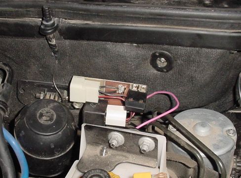

Расположение элементов.
Кнопку наиболее просто подключить от прикуривателя. Остальную часть схемы лучше расположить в моторном отсеке, закрепив на шпильке, находящейся на задней стенке моторного отсека. Эта шпилька будет служить точкой подключения массы.
Оч.Умелые ручки с ital-parts.ru
